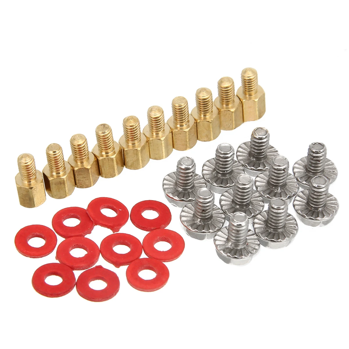

Mmm non sto parlando dei cavi ma del sostegno alla mobo: dove vado ad avvitarla, per intenderci
Beh se mi parli del materiale da utilizzare non ti saprei dire perché non mi sono mai prodigato in questo tipo di imprese, puoi comunque dare una sbirciata alle altre discussioni di questo tipo. Penso che la ideale sia recuperare il pannello da un vecchio case che non usi più se c'è l'hai.
Se invece parli prorpio di come fissarla non ci sono le classiche viti con cui si avvitano tutte le mobo?
Un bel pannello in plexi 310x250mm opacizzato che assorbe tutta quella bella luce erreggibì???

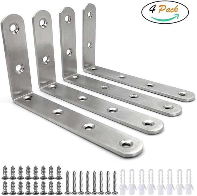

Sicuramente mi sono spiegato male :)
La scheda madre deve essere fissata con 9 di queste viti e separatori (altrimenti conduce elettricità).
Se io praticassi i buchi direttamente sul pannello posteriore del case, poi dovrei lasciarlo fisso (e non removibile, come avevo in mente) e soprattutto non avrei lo spazio per far passare i cavi dietro la mobo.
La soluzione è creare un "falso pannello" su cui fissare la mobo; al retro di questo falso pannello saranno poi fissati gli ssd. Ci sarà lo spazio tra il falso pannello e il lato del case per far passare i cavi.
L'unica soluzione che al momento ho trovato per fissare questo falso pannello è simile a
Creare una croce a livello del telaio del case; su quella croce saranno poi fissate una serie di supporti angolari tipo questi (ovviamente è un esempio, ho preso la prima foto a caso); l'altra estremità del supporto angolare sarà fissata alla piastra di alluminio che costituirà il falso pannello, su cui sarà fissata la mobo. La lunghezza dei supporti angolari (ovviamente ne serviranno un po' per rendere stabile il tutto) determinerà lo spazio per i cavi dietro il falso pannello.
Se mi sono spiegato male ditemi che provo con sketchUp.
Probabilmente l'idea reggerebbe ma richiede un sacco di materiale (che sto scoprendo essere particolarmente costoso): mi sapreste consigliare come fare in maniera più semplice?
EDIT:
Insomma, devo capire come fissare il pannello che vedete in queste foto
Con il plexi, non conduce corrente

Sul falso pannello posizionerò solo i fori per la mia scheda, ovvero una ATX al momento.
Il problema non riguarda il materiale del falso pannello nè le dimensioni.
Ciò che chiedo è come fissare il falso pannello (su cui ci sarà la mobo) al case :)

...attacchi il plexi sul telaio, e sempre sul plexi monti la mobo
Il plexi serve per tenere la mobo, una volta che e montata su plexi puoi metterla dove meglio credi con delle viti
Chiaramente prima devi fare i buchi per montare la mobo e la segni con un pennarello.
Poi una volta che hai fatto questo e hai la misura dei buchi e facile da montare.
Ti manca solo di vedere quale e la migliore posizione
