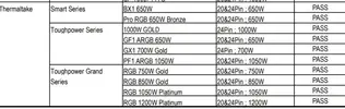

Secondo dubbio è per il PSU credo che sia necessario ricercare quello con ATM 3.0 e lo slot pcie5 , con 850W gold, sempre confrontando con le compatibilità sul sito ufficiale della x670e purtroppo il thermaltake gf3 sempre confrontando con le compatibilità sul sito ufficiale della x670e purtroppo il thermaltake gf3 dice che non è supportato e dunque ho optato per il corsair rm850e
dove sarebbe il cavo PCIe mancante? quest è un alimentatore ATX 3.0 con cavo PCIe 5.0 a 16 pin 12VHPWR da 450W.
Il Corsair RM850e è ATX 3.0 ma non ha il cavo a 16 pin nativo, usa un adattatore a Y separato che converte 2 cavi da 8 pin in uno a 16 pin. Invece il Corsair gisuto è quello con gli agganci laterali ed è la versione SHIFT: Corsair RM850x SHIFT WHITE (CP-9020274-EU, m.2024) (850W)
Invece delle idiozie che ti scrive partpicker sarebbe meglio fidarsi di noi
Le ram purtroppo le corsair non sono supportate controllando il sito il che mi sembra molto strano ma vabe,idem per le gskill z5
le Corsair e le G.Skill sono tra le RAM più digerite in assoluto, questa è un'altra idiozia sparata da partpicker (a questo punto mi domando che cosa hai chiesto a fare nel forum se poi pensi che partpicker sia meglio, bah);
comunque l'essenziale è che prendi RAM CL30 certificate AMD EXPO

😅. Ho inserito il link di partpicker per semplicità nel raggruppare le cose, ho detto più di una volta che mi sono confrontato con il sito UFFICIALE della scheda madre della MSI ! Ti allego foto del perché ho detto quello che ho detto, mentre per quanto riguarda le RAM inserendo i codici nelle compatibilità non risultavano, e pertanto mi so affidato alle kingston e sì ovviamente sono con tutte le specifiche di cui ci siamo detti più volte . I miei dubbi erano altri però vabbe ti ringrazio lo stesso.
Per quanto riguarda la scheda della asus costa troppo , come ho detto sono sicuro al 90% della x670e gaming plus che mi consigliasti stesso tu , ora a parità di prezzi volevo capire se valeva la pena valutare l'acquisto di quella menzionata ovvero la mpg b650 edge wifi anche essendo un chipset più vecchio tutto qui

però ma stai attribuendo a me e/o all'altro utente di averti suggerito componenti incompatibili, o ci "accusi" di non fare controlli che invece tu, che per tue stesse parole "sei alle prime armi", ritieni di poter fare meglio di chi queste cose le fa da anni. Quindi chi fa torto a chi?
che non può testare tutti gli alimentatori di tutte le marche, infatti ne possono testare solo una parte, ad ogni modo se ti piace di più il Corsair va bene lo stesso, vuol dire che userai l'adattatore, non sarà la fine del mondo.
è lo stesso discorso: se segui il forum vedrai che abbiamo detto sistematicamente che la lista di QVL per le RAM non è esaustiva e non può esserlo perché la casa produttrice della scheda madre non può fare i test su tutti i kit di RAM esistenti e soprattutto non può farli su quelli non ancora sul mercato, quindi cosa fanno? loro producono e dicono "ho testato queste" in modo che se compri altro e non funziona scaricano la responsabilità su di te che le hai comprate e/o sul produttore della RAM...
in particolare i kit che ti abbiamo segnalato li hanno presi decine di utenti di questo forum e nessuno si è mai lamentato, se ti guardi le discussioni ci trovi anche le foto
Precisato questo, poi ci sta che SUCCEDE che a volte ci sia una sfortunatissima combinazione di componenti che inizialmente sembrano non andar bene: per le RAM soprattutto il problema risiede nel fatto che l'utente non ha aggiornato il BIOS della scheda madre, se dovesse succederee vedi questa guida:

per gli alimentatori l'incompatibilità non esiste, l'unica cosa che può succedere è che arrivi un esemplare difettoso
La build va bene, non ti resta che montarla coi suggerimenti che ti ho dato nel'altro post.
