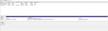

in gestione disco mi scrive
disco n.1
nessun supporto
mentre in risorse del computer, appare l'icona del disco ma dopo meno di un secondo sparisce
