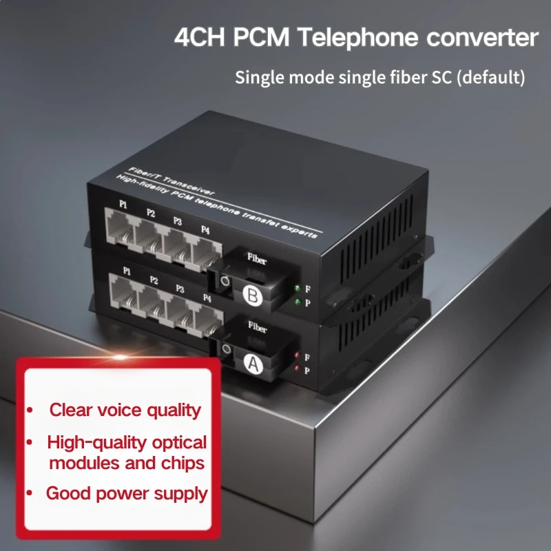

oddio, però un media converter cosa lo paghi? un 50/60€ immagino.
Un telefono voip fisso "normale" sui 80€.
Non so quanto convenga l'operazione

Ma non ho capito: il media converter lo devi mettere su OGNI vecchio fisso RJ11 ??? Possibile??
dipende, se hai i cavi rj11 che partono da un'unico punto, puoi mettere un converter ata con più porte.
Ma io cambierei i telefoni
ma perchè te vedi fibra ottica ovunque?
Un convertitore ATA per VOIP converte gestisce un trunk voip ovviamente su porta ethernet e ha 1-2-N porte RJ11 per connettere telefoni analogici
I classici grandestream tipo:

Comunque su Amazon costa un bel pò, 190 euro, mi sa che forse non conviene:
