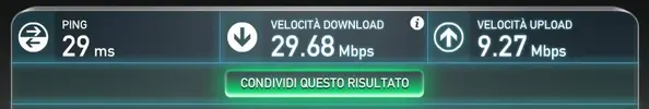

Vi aggiorno. Risultato dello speed test con cavo LANrisultato speed test.webp
Risultato speed test con WIFI (stessa stanza)

Vi aggiorno. Risultato dello speed test con cavo LANVisualizza allegato 233663
Visualizza allegato 233664

Ottimo. :ok:
La tratta direi che è in buone condizioni se prendi 70m (merito anche dei dBm in più del 35b)
Però, è strano avere l'upload a solo 10 mega. Potresti postare le statistiche del modem?
