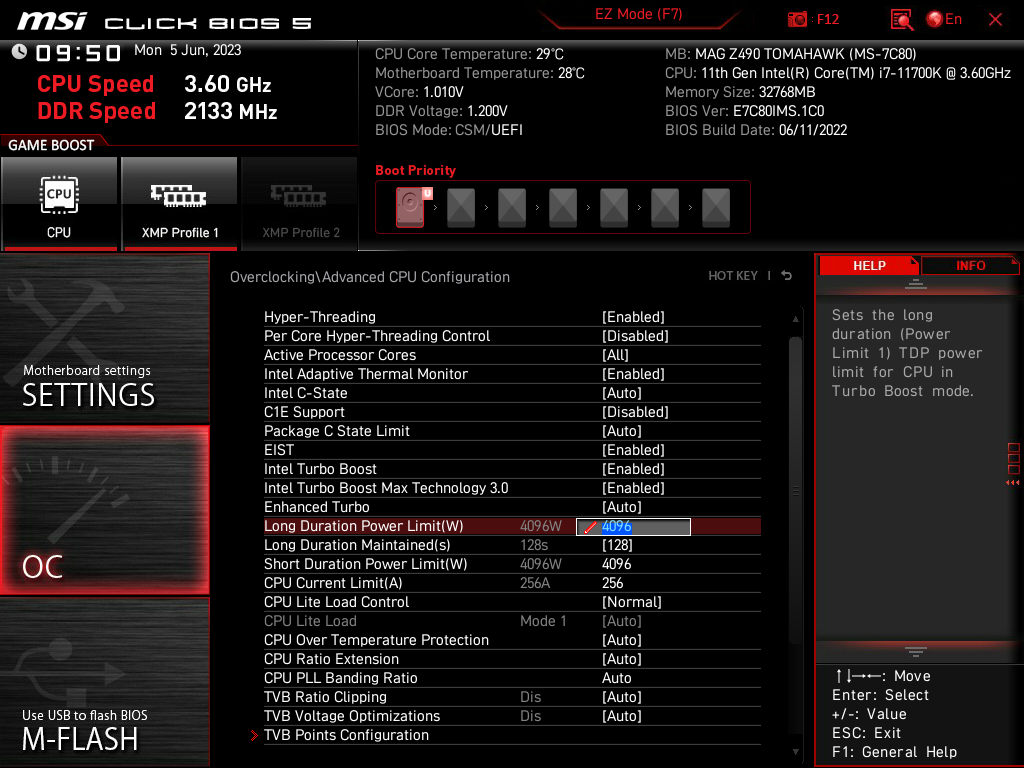

Perdonami, ma non mi è chiaro una mia cosa, la scheda madre ha queste impostazioni di base da 1 anno quel 4096watt è li dalla prima accensione, cioè sul bios ho toccato poche cose 1 anno fa, impostato AiO, xmp, velocità ventole in base alle temperature, io il processore non ho mai toccato per non rischiare di fare arrosti, hai ragione messo AiO il watt vanno a 4096, ma il processore prende quelli che regge, non va oltre, per un anno questo setup mi ha tenuto il processore a 180watt per i primi 59 secondi per poi bloccarsi a 120watt. E' questo che non capisco, i setup sono gli stessi mai toccati lasciati di defult, ora invece sembra che sia un cavallo senza controllo, normale quello che mi è successo? quindi cosa dovrei mettere come long power limit 125watt?
ti ho messo alcuni screen magari noti qualcosa che io non vedo, ma ripeto, è tutto di defult con cmos appena resettato da apposito pin su scheda madre con ovviamente aio riconosciuto dalla MB.
Poi se vedi screen del task manager e info 64 puoi vedere che il processore come in bios è impostato 3.6ghz, ma sulle prestazioni va oltre i 4ghz, anche se sta assorbendo 30watt, normale anche questo comportamento ?
Ps. come vedi in screen, ho impostato 130watt in PL1 e 128 secondi così da avere per 2 minuti velocità nei caricamenti, dopo quei 2 minuti i watt scendono, portanto il processore a quella sua temperatura e consumo che conoscevo, ma non capisco ancora perchè in un anno di utilizzo questo settaggio non l'avevo mai fatto e si è sempre comportato benissimo. Ma poi per capire, il processore quanto torna nello stato dove richiedere la piena potenza? se scende sotto una determinata soglia o deve passare un determinato tempo così da richiedere di nuovo il 180watt? ma questo settaggio dei 130 sarebbe questo famoso undervolt, o quello è qualcosa di un po' più complesso? dovrei farlo? o con PL1 bloccato sono apposto ?

I power limite corretti per l'11700k sono:
Long duration power limit 125watt
Short duration power limit 251 watt
Long duration maintained 56s
La frequenza fissa a 4ghz non è normale, dovrebbe scendere a 800mhz quando entra in idle. Vai a vedere se nelle impostazioni di risparmio energetico di windows se è selezionata l'opzione "bilanciato".
P.s. no, power limit e underdvolt sono cose diverse. I power limite limitano i consumi del processore per un certo tempo e un certo consumo. L'udervolt agisce sulle tensioni, meno volt significa meno consumi e meno calore.

Se la CPU si trova a operare con power limit sbloccati (settati a 4096 watt) il comportamento normale è che mantenga indefinitamente le massime frequenze di boost in relazione al numero di thread impegnati. Ovvero, un i7 11700k dovrebbe operare a 4.6GHz fissi in carichi multicore (tipo Cinebench test multi core) e fino a 4.9GHz per carichi che utilizzano al massimo 3 core.
Di conseguenza il comportamento che stai riscontrando adesso è normale: se mai era prima che non stava funzionando come ci si aspetterebbe, sempre che i power limit fossero effettivamente sbloccati come adesso (perchè magari avevi selezionato "dissipatore stock" e la scheda made aveva impostato automaticamente i limiti da specifica Intel).
In ogni caso dallo screen in Cinebench si vede che le temperature sono buone, anche se l'hai eseguito per un po' poco tempo e probabilmente non si erano ancora stabilizzate del tutto, quindi non vedo il motivo per limitare la potenza della tua CPU (imponendo un PL1 di 130 watt), perdendo ovviamente un po' di performance, a meno che tu non lo faccia per una questione di efficienza energetica. Perchè lato temperature, finchè stai entro gli 80 gradi o anche poco oltre in carichi particolarmente pesanti come Cinebench, non c'è nulla da preoccuparsi.
Diverso il discorso riguardo l'undervolt: quello è solo positivo, perchè non perdi prestazioni e guadagni in consumi e calore. Però non è strettamente necessario nel tuo caso, viste le temperature basse.
