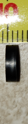

Io ho queste nella confezione del dissipatore, sono per il socket amd ma identiche alle altre. Sono in plastica e non di 1mm preciso, potrebbero andar bene lo stesso?
Sembra plastica dura, dovrebbero essere resistenti queste rondelle. Ma sono 2mm quelle occhio, non vanno bene
