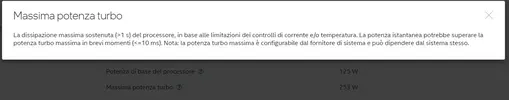

In realtà non c'è nulla di confusionario:Le specifiche Intel sono quanto di più confusionario esista sulla faccia della terra. Intel in pratica dà delle specifiche, ma poi lascia la libertà ai produttori di schede madri di ignorarle e questa è pratica standard nel settore ormai da anni: quando monti una CPU la prima volta su una scheda madre con chipset "Z", te la ritrovi con power limit completamente sbloccati.
Le uniche eccezioni, avvengono, come in questo caso, quando i produttori sanno che i loro prodotti non hanno VRM abbastanza robusti per alimentare le CPU con la potenza necessaria per un tempo indefinito e allora impongono i power limit di Intel.
Intel garantisce i 125W il resto dipende dal "fornitore del sistema" (leggasi produttore di mobo)
Quindi nulla di strano, se prendi una mobo "base" (assurdo dover chiamare così una scheda che viene oltre 200€) questa limiterà l'assorbimento sulle specifiche intel
Sarebbe grave se avesse messo un limite inferiore ai 125W sul PL1, così rientra nella normalità

Il problema è che la definizione di TDP, come la danno Intel ed AMD, è totalmente errata.In realtà non c'è nulla di confusionario:

E' perché te stai dando per scontato quello che le mobo fanno da anni: infischiarsene del TDP dichiarato ed impostare i PL come voglionoIl problema è che la definizione di TDP, come la danno Intel ed AMD, è totalmente errata.
Come fai a parlare di Thermal Design Power quando sai già che la CPU boosta ad oltre 120W in più ??? Al limite il TDP nella definizione di Inel dovrebbe essere il PL2…

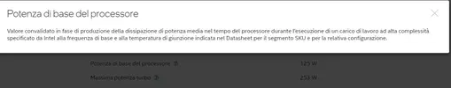

La definizione è corretta se lo impostassi come intel o AMD specificano
Resto in casa intel (perché conosco meglio la piattaforma), mettiamo che le specifiche dicano 125W TDP --> PL1 125W-PL2 253W-tau 8s (non so se tau è davvero 8s in questa generazione perché è effettivamente non espresso...)
Una cpu che segue queste regole sfrutta l'inerzia termica del die-his-dissi (e varie interfacce) per permettere assorbimenti momentanei (8s) maggiori sfruttando il fatto che stai partendo da temperature basse e gran parte del calore generato verrebbe comunque usato per alzare la temperatura del sistema dissipante (così da permettere gli scambi termici)
Una volta a regime di temperatura tau sarà trascorso e la cpu dovrebbe scendere ad assorbire 125W che il sistema di dissipazione deve essere in grado di coprire (TDP)
La cpu sarebbe progettata per quello scenario, ma la troppa liberta volutamente lasciata ai produttori di mobo fa sì che diventi una nomenclatura priva di significato
Per questo dico che intel ed AMD dovrebbero essere stringenti con i produttori di mobo e che tale restrizione dovrebbe essere presente anche in sede di review, ma mi rendo conto che è utopia perché ovviamente attira di più un punto percentuale in più sulle prestazioni (e quindi ci troviamo in una situazione in cui entrambe hanno ormai sdoganato cpu consumer in grado di assorbire oltre 200W...)
Ovvio che nella situazione attuale in effetti è una definizione che non vale più niente, per questo ritengo che dovrebbero riappropriarsi del significato bloccando le possibilità ai produttori di mobo (ovviamente intendo "out of the box", poi ognuno col proprio hw fa ciò che vuole, a maggior ragione con un serie "k" che esce "per oc")
Infatti, sono voluti arrivare a questo (sempre per la barretta più lunga)Guarda che il Tau non è più di 8 secondi da una vita.
Già Cofee Lake era 14 secondi, quindi l’ inerzia termica di cui parli andava a farsi benedire, e poi su Comet Lake e successivi il Tau è di 56 secondi. Cinquantaquattro.
Quindi il disegno termico non lo puoi fare sui 125W se la CPU ne esprime 200 per quasi un minuto (forse più per Alder Lake e Raptor lake). È evidente che in quel modo mandi la CPU in thermal throttling e teoricamente mandi un dato errato ai progettisti di schede madri e dissipatori su quello che è il target della CPU.
Quando arriviamo ai 253W del 13900K a fronte di un TDP di 125W siamo al ridicolo: il motivo per cui lo chiamano TDP è per marketing e basta, perché sfigurerebbe rispetto alla concorrenza (che comunque bara di suo con una descrizione ancora più ridicola del TDP).
