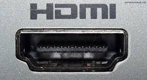

>> porta HDMI:
images

>> porta HDMI:
images

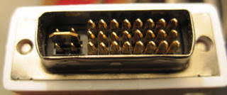

Ho visto che il tuo monitor ha un ingresso Vga (interfaccia D-sub) e va collegato alla'uscita gialla della tua Zotac che ha i 4 pin per il segnale analogico che ti ho spiegato prima. Probabilmente non è adatto l'adattatore che hai e deve essere esclusivamente DVI-I maschio/VGA femmina (questo è il suo nome corretto). Praticamente guardando l'adattatore dalla parte larga (DVI-I), deve essere così:
images
Se non ha i quattro piedini vicino alla linguetta larga ci entrerà ugualmente, ma non trasporterà il segnale analogico che serve al tuo monitor.
Questo è l'adattatore visto dalle due facce:
images
Andrebbe bene anche quello con solo solo 18 piedini anzichè 24 (ne mancano 6 al centro), l'importante è che abbia i 4 vicino alla linguetta.
L'unica differenza è che quello è "dual link" e visualizza risoluzioni superiori, comunque non visualizzabili dal tuo monitor.
images
images
