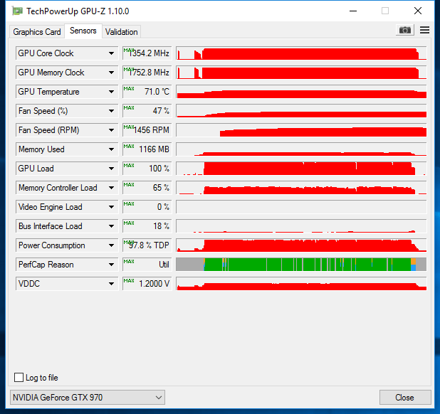

ragazzi potete controllare se questi valori di bench sono nella norma? ho una asus strix 970 e un i5 4690, sono un po in dubbio perche con le stesse config praticamente tutti quelli che vedo fanno almeno 10 fps in piu in tutti i giochi testati. Ho cambiato driver, formattato e reinstallato win e aumentato le opzioni di prestazioni dal pannello di controllo, la vga in game rimane costantemente intorno ai 1354 Mhz e al 90% senza Oc, cpu che boosta sino ai 3900 Mhz.. ma nulla io sto sempre sotto rispetto agli altri..qualche idea?

Le impostazioni di risparmio energetico sono tutte su prestazioni elevate, anche dal software asorock. Ora faccio il bench con gpu-z aperto e ti posto gli screen. Se trovo il settaggio c1 state nel bios uefi asrock cosa devo fare? non ho mai fatto un clear cmos quindi se posso risolvere entrando sul bios faccio cosi

No, non è proprio tutto a posto: Col boost alto della tua Strix dovresti fare un punteggio più alto, intorno ai 1400 punti o anche più, dato che hai un ottimo i5 e non perdi nulla lato Cpu.
Lato risparmio energetico dovrebbe essere tutto a posto e il Clear Cmos non dovrebbe servire (nel caso Google è tuo amico, basta staccare la spina e togliere la batteria della mobo per un minuto, quindi torna tutto a default). Le due cause del punteggio un po' basso (che non sono problemi, intendiamoci, è tutto a posto, questi cali capitano solo perchè la Strix ha il TDP basso e un solo connettore a 8 pin).
1) La temperatura max è arrivata a 71°. Le Gtx 970 hanno il primo temp target a 69/70°, dopodichè tagliano la frequenza di 13 Mhz e il voltaggio di 25 mV (puoi vedere dal grafico del VDDC le increspature dove avvengono i tagli, sul grafico del Core Clock lo vedi di meno perchè bisognerebbe zoomarlo o passarci il mouse sopra e le leggerebbe punto per punto. Devi cercare di tenere le temperature a non più di 65° o meno affichè la Strix lavori bene.
2) Il TDP ha superato il target (anche se in realtà è arrivato solo a un max del 97,8% del Power Consumption, dev'essere stato rilevato per via della tolleranza in più o in meno). Lo vedi perchè il grafico del "Perfcap Reason" è quasi tutto verde, segno, come ti avevo preannunciato, che la Strix sta quasi al limite del consumo e se lo è su Heaven lo sarà ancora di più nei giochi che spesso sono molto più pesanti.
I rimedi sono:
1) Per le temperature devi personalizzare il profilo delle ventole facendole girare almeno il 10% in più di come vanno adesso. Puoi farlo con MSI Afterburner, dal grafico che trovi nella scheda "ventole". Modifica il grafico, e poi premi OK, così quando lanci MSI Ab, le ventole gireranno più veloci e le temperture scenderanno. Fallo almeno fino a quando farà più freddo e se vuoi che MSI Ab parta all'avvio metti la spunta su "apply at startup" nella prima schermata, in basso.
2) Sempre da MSI AfterBurner, nella prima schermata aumenta al max il Power Limit, tirando tutto a destra il cursore del "Power Limit", fino al 120%. Così potrai consumare di più e le barrette verdi spariranno (e con esse pure i tagli sulle frequenze e voltaggi) :asd:. Lascialo sempre così, anzi, creati un profilo su MSI Ab con questa modifica, più quella delle ventole e metti la spunta per farlo partire all'avvio del PC.
Dal grafico si vede bene che la Gpu è sfruttata al 100%, quindi non è colpa dei risparmi energetici, ma dei tagli che subisci per via delle temperature e dal superamento del limite del TDP (hai un pessimo flusso di aria nel PC, sistema i cavi con fascette in modi che l'aria circoli meglio e, se serve, aggiungi qualche altra ventola. Il TDP lo risolvi aumentando al 120%, ma se vuoi fare OC abbastanza alto dovrai modificare il TDP, o trovarne uno modificato, e riflasharlo portando il limite fino a 230/240w (adesso il max permesso, se aumenti al 120%, sarà di 196W, altrimenti solo 165W a default).
Per concludere, la Vga non ha nulla, i problemi sono quelli che ti ho detto e derivano soprattutto dal fatto che hai una Vga fortunata, con alto Asic (facci sapere quant'è cliccando col destro sulla cornice di Gpu-z, poi "setting2 e unfine "read Asic quality", io dico che è più dell'80%) Se fosse meno fortunata, con frequenze di 26 Mhz più basse, come le altre, la temp e il TDP, quasi sicuramente non sforavano :D
Le memorie Elpida salgono bene in OC e sono anche produttive, però limitano il Core Clock, che in caso di OC salirà di un po' mhz in meno rispetto a una Vga con memorie Samsung o Hynix (sulle Gigabyte G1, anche 40/50 Mhz in meno). Non sta scritto da nessuna parte, ma l'ho verificato io dopo decine e decine di 970 che sono passate in questo 3D e nel topic dell'Oc delle 970.
Se fai come ti ho detto, potresti superare anche i 1400 punti su Heaven, scegli anche "prestazioni" nel pannello di Nvidia dalla scheda "regola le impostazioni dell'immagine con anteprima". Se fai tutto per bene e riesci, posta la schermata di Gpu-z con le spunte su "max" e il "result" di Heaven. :brindiamo:

E' tutto a posto per una reference, 97% di TDP è un valore ideale sotto sforzo, gli 80% della G1 erano per lasciare margine di Oc senza Mod bios, le temperature sono nella norma, così come il punteggio.
Bisogna investigare bene quali config fanno 10 fps e in che ambito, e se sono casistiche reali.
Prova a fare anche valley con gpu-z avviato.
