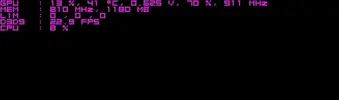

Ragazzi ho un problemino nei giochi con la 1070 con gli ultimi drivers:
Di tanto in tanto capita che mi cappa gli fps a 25 in qualsiasi gioco e non c'è niente da fare a parte riavviare il pc. Il problema che ho notato è che li cappa esclusivamente nel gioco perchè se per esempio sovrappongo una seconda finestra al gioco si sbloccano, se invece il gioco è la finestra principale sembra di stare senza vga...
Nelle impostazioni ovviamente il vsync è disabilitato, e gsync abilitato... suggerimenti?
p.s. ho rimesso i 378.66 e il problema è magicamente sparito. Mannaggia a me che aggiorno i driver ogni volta quando non ne ho necessità...
