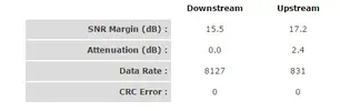

Dopo aver messo le prese tripolari in parallelo ed aver verificato che non ci fossero condensatori, questi sono i dati del modem:
Può esistere addirittura un'attenuazione pari a 0.0 db?
Anche riavviando rimangono così?
Esistere, possono esistere.
Da quanto era acceso il modem? Zero crc sono perfetti, anche le statistiche sono migliorate
Appena acceso, zero disconnessioni... Forse mi sono risolto il problema da solo. Per quanto riguarda la PS4 ho pensato ad uno dei metodi più efficaci ed economici, ovvero tirare un cavo da 20m dal modem alla Ps4
