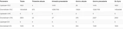

errori.webp questi sono gli errori che rileva il modem
Downstream FEC 14544048 673 12561769 13924 12561769 14544048
un po troppi forse, gli errori FEC sono indice di un problema in particolare o possono riguardare più problemi?
grazie
grazie
No, i FEC non sono preoccupanti, in quanto errori automaticamente corretti dal modem.
Devi guardare i CRC, SES e ES. ;)
