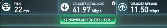

Altra cosa: con i dati che ho di attenuazione ed snr quanto margine di miglioramento ho?
Visualizza allegato 211256Visualizza allegato 211257
- - - Updated - - -
Ok filo blu staccato, internet funzionante, ora?
