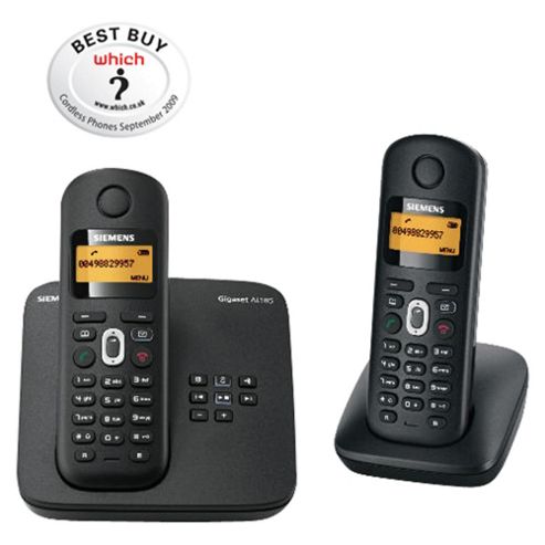

Per confermare praticamente hai solo due telefoni collegati a quella roba fastweb... Ergo collegheresti tutto al modem direttamente
In pratica è un doppio cordless. Ognuno ha la sua base ma una delle due basi (a scelta) prende la linea dal modem e la manda al secondo cordless.
205-9709_PI_TPS791289
Tipo questi, il primo riceve la linea e la diffonde al secondo. Ergo mi basterebbe collegarli al modem.

E quando telefono dal cellulare a casa mia se sto zitto sento come un fruscio.
il fruscio o è lo splitter in centrale oppure è nel tuo impianto....
Come ti ho detto prima tutte quelle rattoppe.... io le eliminerei... La cosa migliore sarebbe saldare i cavi
Nella prima foto hai controllato se non stanno fusibili? E sei sicuro che non ci siano prese intermedie? Ti sei mai provato a collegare usando il filo che arriva dalla strada nel garage?
Dirgli che senti un fruscio in fonia così ti mandano il tecnico?
