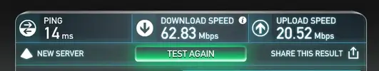

Speedtest e Speedof mi danno risultati diversi come mai.
Visualizza allegato 236229 Visualizza allegato 236230
Server diversi.
Ricorda che il test più affidabile e preciso consiste nel download da server veloci (tipo quelli Nvidia).
