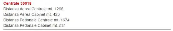

Buongiorno a tutti,
dopo aver letto per mesi questo topic mi accingo anche io a fare richiesta per la fibra telecom.
Ho alcune domande:
- la via della mia nuova casa è "nuova" (appena battezzata :P dal comune) e ovviamente non è nei DB TIM, ma la zona è coperta (la via adiacente è coperta). Come posso fare richiesta? Inserisco la via adiacente ed il civico più vicino? Ecco i dettagli di distanza:
Visualizza allegato 225276
Visualizza allegato 225277
- la attivazione è auspicabile farla online? (Anche per l'offerta in corso)?
- Quali sono i tempi se TIM ancora non ha portato nessun cavo alla palazzina (sono il primo a richiedere il "Telefono")?
Grazie a tutti per la splendida condivisione di info!!
Marco
Non puoi inserire i dati di un'altra strada.
Se la zona non è stata coperta da TIM nemmeno per il servizio fonia/ADSL, bisogna contattare la struttura Open Access che si occupa di gesire le richieste di nuovi allacciamenti alla rete.
Per il momento non puoi attivare nulla.
La mia situazione nel dettaglio è questa.
Non posso attive nulla? Solo perchè il comune ha creato una nuova via per 20 mt di asfalto?
Vi prego ditemi di no .....
P.S. Risulta coperta da ADSL...
Se risulta già coperta dal servizio ADSL, i multicopppia sono stati passati.
Esta ora da capire se sono stati già installati i "predisposti" detti anche chiostrine o box.
Se non ci sono, devono essere montati dal personale preposto e solo dopo potrai richiedere la VDSL2.
Quindi, ricapitolando:
1, se i cavi nel tuo appartamento ci sono già e fuori al palazzo (o al pianterreno, o nel seminterrato) c'è già una chiostrina, basta che richiedi il servizio e TIM ti porterà la linea base RTG. Successivamente potrai essere commutato su VDSL2 (per dettagli, chiama il 187).
2. se il tuo appartamento non è stato cablato e non ci sono "predisposti", devi contattare la struttura Open Access per farti allacciare alla rete.
