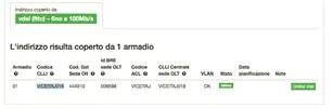

Buongiorno,
dopo 5 lunghi anni di attesa dal sito TIM mi danno la copertura in fibra!
Anche su kqi.it mi da esito positivo.
All'inizio di questo thread ho letto di chiedere qui prima di procedere con l'attivazione. Che dati vi servono?
vi allego lo screeshot di kqi:

Buongiorno,
controlla sul sito lido di tim poi puoi procedere all'attivazione se ti da segnale verde.
