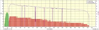

@luigidavino ti va di interpretare un pò di valori... siccome ti vedo libero (io aspetto le 4 e mezza per andare a prendere roba dalla ferramenta)
Bitloading-2016-10-08-16.11.19.webp HLog-2016-10-08-16.11.19.webp QLN-2016-10-08-16.11.19.webp
