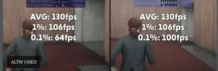

PS: questo è uno dei test Single Channel vs. Dual Channel che ho trovato in rete:
e se googli ne trovi altrettanti che ti dicono il contrario, quindi dove sta la verità? la verità sta nel mezzo: se parliamo di gaming, come ti ho già detto, ci sono giochi che ne beneficiano di più e altri di meno
Non per smentire quello che hai detto, la matematica non è un'opinione, ma quello che voglio dire è: oggigiorno i giochi che beneficiano del dual channel sono pochi da quel che ho potuto constatare. Vale la pena quindi togliere 100€ dal budget della GPU per la RAM? Soprattutto considerando che, nel caso, in futuro basta fare una spesa abbastanza contenuta per fare l'upgrade, mentre una scheda video non la aggiorni con quella cifra nel caso dovesse iniziare a mostrare il fianco. Non so se ho reso l'idea...
Guarda i drop:
La dual channel perde 40 FPS meno della single channel.
Differenza enorme confermata da altri giochi
Insomma, per quanto il quadro non sia così definito da poter quantificare il calo, è evidente che il single channel non va considerato neppure per il gaming. Quei drop sporadici creano quello “stuttering” che è quasi più fastidioso di un frame rate medio più basso. Insomma giocare a 100 o 80 FPS per me cambia nulla, ma avere un calo a 60 o uno a 19 FPS , seppure una volta ogni tanto, risulta visivamente fastidios.
