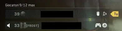

Altro problema, in gioco non sono visualizzato con cuffie e microfono->
