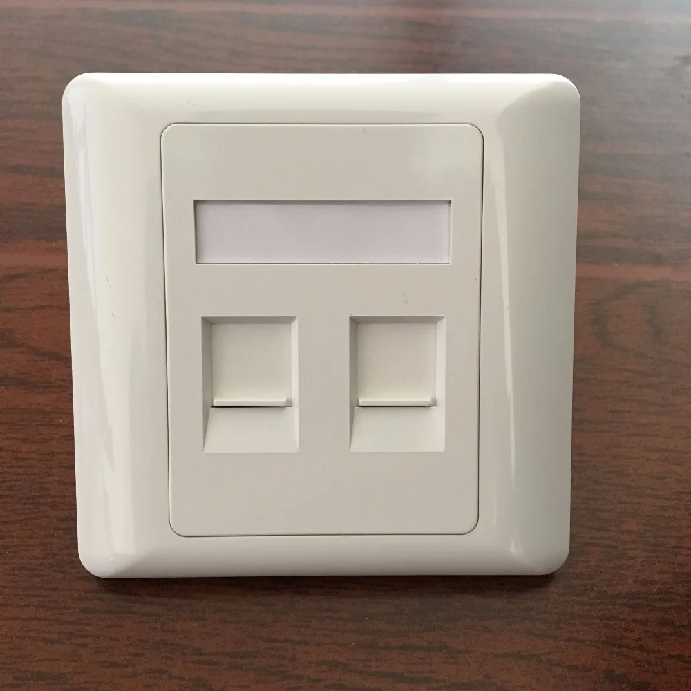

In questo caso @MrKowaski dovresti individuare la prima presa dove arriva il doppino TIM e rimuoverla completamente. Togliendo anche la cornice dovresti sostituirla con una di queste prese 80x80 (circa) con due frutti RJ11:
White-Plastic-Double-Port-with-Module-RJ11-RJ45-Network-font-b-Telephone-b-font-Wall-Panel.jpg
Ad una delle due prese RJ11 ci colleghi il doppino TIM (presa linea), all'altra colleghi il doppino che va alle prese successive (presa passante).
A questo punto se hai una ADSL colleghi il filtro alla presa linea, l'uscita DSL del filtro la colleghi al modem mentre la parte TEL del filtro la colleghi alla presa passante con il doppino che va alle prese telefoniche successive. Se vuoi mettere un telefono devi mettere uno splitter RJ11 o lato filtro nella parte TEL o nella presa passante.
Splitter consigliato:
Se hai una VDSL colleghi direttamente il cavo del modem alla presa linea e un cavo dalla porta FTX del modem alla seconda presa passante; vale lo stesso discorso dello splitter se vuoi mettere un telefono.
In questo modo hai già un impianto predisposto per il futuro; però devi mantenere il modem a monte dell'impianto senza spostarlo nelle altre prese. In realtà si potrebbe spostare ma comporta che devi cambiare il ribaltamento delle prese e dovresti pure intervenire nel cablaggio ...
