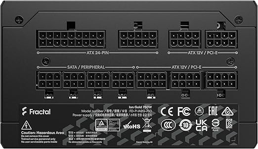

Mi è arrivata ieri.
Allora, non ho ancora fatto nulla ma vorrei assicurarmi di non fare danni.
HO qualche dubbio su come collegare i cavi. La mia vecchia gpu è un modello senza cavi, quindi non mi è d'aiuto.
In dotazione con la 4070 mi è uscito questa sorta di sdoppiatore
Dalla scatola dell'alimentatore quali cavi devo prendere? PCI-E giusto? (effettivamente nell'alimentatore ne sono usciti giusto 2). C'è anche un altro cavo che non capisco se c'è scritto CPU o GPU, sembra più una C che una G, ma preferisco chiedere.
Ora, presumendo che abbia detto il giusto, partendo dallo sdoppiatore, i 2 cavi PCI-E citati prima come vanno collegati?
Entrambi all'alimentatore? Cioè collego entrambi i cavi ad entrambi gli ingressi dello sdoppiatore e poi i 2 cavi PCI-E all'alimentatore?
Oppure uno va collegato alla scheda madre? 🤔
Questi sono gli ingressi dell'alimentatore
Ri-presumendo che abbia capito bene, dovrei collegare i 2 cavi PCI-E nei due ingressi in alto a destra. Corretto?
