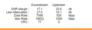

Ottimo dai , fa sempre piacere vedere che le cose si risolvono bene !! potresti postare i valori di snr e attenuazione e data rate della linea ?? a dimenticavo benvenuto tra coloro che hanno la 20mega di Infostrada
Immagine.webp Eccoli siccome io ci capisco poco :/ mi puoi dire per favore se questi valori sono buoni per la connessione c'è anche da mettere che ancora devo aspettare 10 giorni per avere l'adsl vera
Si tranquillo il fatto che devo ancora aspettare 10 giorni lo sapevo :) comunque sia grazie dell'informazione
