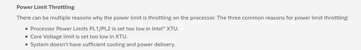

Direttamente dal sito Intel XTU
Quindi se hai fatto undervolt magari hai toppato qualcosa.
Potrebbe essere che la tua CPU chiede 10 ma il tuo alimentatore/batteria/mobo ne fornisce 8
Bell7
9
0
