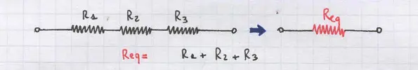

RESISTORI IN SERIE E IN PARALLELO
In un circuito è possibile sostituire a tutti i resistori presenti un unico resistore, detto resistore equivalente (Req), con le stesse caratteristiche ;)
Nel collegamento serie (vedi sopra), applicando la legge di Ohm ai singoli resistori avremo: V1=R1*I, V2=R2*I, V3=R3*I :sisi:
La tensione totale ai capi del circuito è pari alla somma delle "cadute" di tensione parziali sui singoli resistori per cui sarà:
Vt=Req*I=V1+V2+V3, da cui Req*I=R1*I+R2*I+R3*I ossia Req=R1+R2+R3 :sisi:
