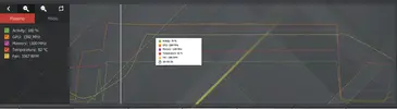

Vi aggiorno con i miei risultati con i nuovi driver, migliorati parecchio devo dire!
Vega 64 air turboventola in decollo:
No oc sul core
-core 1560-1590 ( oscilla tra p6 e p7)
-core p6 1050mv p7 1070mv ( non vado oltre per le temperature, la ventola più di 3500 rpm la sento con le cuffie)
- HBM 1100mhz stabili ovunque e 1150mhz stabili in alcuni giochi, in altri danno difetti come punti luminosi ma 0 crash.
Passato dai 6300 punti con OC a 1690mhz ( e 85 gradi) a 6700 senza oc sul core.
PS: la temp rilevata max 82 è colpa della ventola che è partita in ritardo rispetto al bench :D, anche gli rpm hanno avuto 2 picchi a 3500, ma la tengo max 3200.
In game la tengo con tensioni più basse ( p6 1020mv e p7 1050mv) con clock stabile sui 1550, HBM sempre 1100mhz e temp massime 75 gradi anche dopo ore.
Soddisfatto della mia vega 64 pagata 530 nuova :D
( non la tiro più in OC sul core, tanto è inutile, si prendono 3/4 fps con 150/200 watt in più da dissipare, la mia consuma 280w con queste settings in bench e 240w in game con le altre. )
No oc sul core
Visualizza allegato 284821
Visualizza allegato 284822
