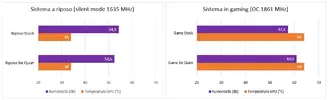

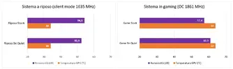

Ho testato l'RTX 2060 Super nell'NZXT cambiando ventola superiore con una Be Quiet Silent Wings 3, ecco i risultati.
Non ho potuto testare la 1660 Super perché stava per scadere il periodo di reso, quindi ho dovuto impacchettarla in fretta e furia. Le temperature della 2060 Super sono in ogni caso inferiori rispetto alla tua 1660 Super EVGA @emaskill
In definitiva questa ventola Be Quite è più silenziosa quando il sistema è a riposo ma in gaming è più rumorosa. Ho provato anche ad usare la Be Quite per l'aspirazione superiore e l'NZXT restante in posizione frontale ma i dati sono peggiorati rispetto a questi esposti.
Probabilmente nella long run la miglior configurazione è proprio quest'ultima che è andata peggio, ma devo ancora testarlo in gaming per 2+ ore.
Visualizza allegato 377993

@emaskill alla fine ho virato verso una 2070 Super con tri-ventola (Asus Strix OC Gaming) e mantenendo le ventole stock raggiungo i 63° in full load (risoluzione QHD, tutto maxato). In overclock a 1980 Mhz non supera i 70°. Anche la rumorosità é diminuita parecchio.
Quindi lascia stare le ventole del case e scagiona l'NZXT H510, le temperature alte derivano dalla bi-ventola. Sulla vecchia 2060 Super Asus Dual raggiungevo anch'io gli 84° in overclock.
