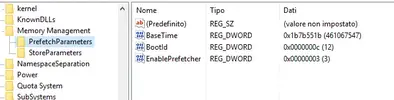

domanda riguardo al punto 7, invece,... perchè ho solo il comando prefetch in regedit???
non c'è superfetch in quell'elenco!!

Io ho controllato e le ho entrambe le voci. Fossi in te cambierei solo quella che c'è, senza smanettare ulteriormente. Credo che si potrebbe aggiungere manualmente, comunque...
Io ho le 2 voci così:
Nome valore: EnablePrefetcher
Dati valore: 3 (hex)
Nome valore: EnableSuperfetch
La voce è quella... se la aggiungi manualmente così com'è, dovrebbe funzionare... dovrebbe... credo... xD Fossi io, me ne fregherei e cambierei solo la voce prefetch ;)

Immagine.webp ecco lo screen di regedit
- - - Updated - - -
prefetch disattivato comunque... messo su 0 il suo valore...

P.S. hai idea del perchè non abbia la voce SuperFetch in regedit? :asd:

SuperFetch - Io sapevo che, riconosciuto dal OS un SSD, veniva disabilitato in automatico.

ottimo! Allora direi che siamo a posto con superfetch-prefetch
