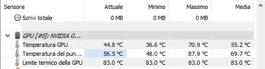

Paratia laterale aperta e chiusa, di lasciare la curva automatica delle ventole. Tra l'altro ho appena notato una cosa non da poco dal suo ultimo screen di hwinfo, ovvero che la 2 ventola della gpu (quante ventole ha la gpu?), gira decisamente meno rispetto alla ventola n1, noto da valore massimo la ventola 1 a 3500 e la 2 ventola a 1933 rpm , sono ben 1500 giri meno :S.
edit: dovrebbe avere 3 ventole, controlli che tutte e tre funzionino.
Ho appena fatto il benchmark con la paratia chiusa (il benchmark fatto in precedenza di cui ho mandato i risultati era con la paratia aperta). Allego tutti i risultati. Comunque si, la mia scheda ha tre ventole, ora verifico il funzionamento di tutte e 3. Cattura.PNG
Le ventole girano tutte e tre, ma hwinfo rileva solamente due di esse.
Ho appena fatto il benchmark con la paratia chiusa (il benchmark fatto in precedenza di cui ho mandato i risultati era con la paratia aperta). Allego tutti i risultati. Comunque si, la mia scheda ha tre ventole, ora verifico il funzionamento di tutte e 3. Visualizza allegato 460605
E' possibile che due ventole siano collegate insieme , anche la mia 2080ti ha 2 ventole insieme e una singola e ne rileva due.Ma non mi spiego però perchè devono girare molto meno rispetto all'altra , le mie viaggiano sugli stessi rpm. Aspettiamo altri pareri. Con paratia aperta o chiusa cambiano poco le temperature.

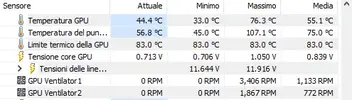

Grazie mille! Ho appena fatto un benchmark dopo aver cambiato la pasta termica, finalmente le ventole giravano a velocità normale! In allegato i risultati del benchmark 😁. Ringrazio tutti per l'aiuto e vi auguro una buona serata.
Le ventole del radiatore della cpu sono al contrario , con i pad termici ha usato quelli che c'erano o ne ha usati di nuovi per vram e vrm? . Nello screen manca la velocità delle ventole :) , giusto per capire di quanto si sono abbassati i giri.
Ora sistemo le ventole, per quanto riguarda i pad termici li ho messi nuovi, e i giri sono praticamente dimezzati, grazie per l'aiuto :)
