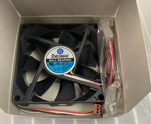

Strano perche' la foto della ventola Enermax (che dovrebbe essere l'originale ) ha lo stesso connettore

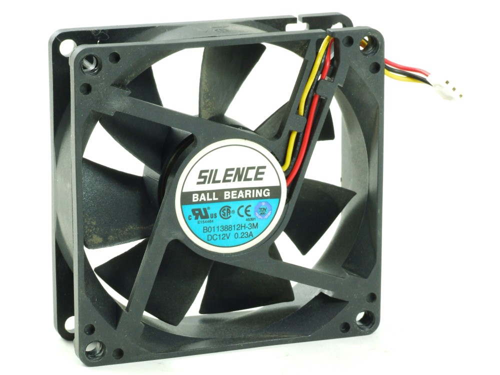

Te l'ho trovata io, dmmi se e' giusta
quella dell' alimentatore si chiama "Silence" ma con lo stesso codice
Non può che essere quella, grazie. Al post #4 avevo scritto:
Le specifiche che ho riscontrato sull'adesivo sono le seguenti:
"SILENCE"
Ball Bearing
B01138812H-3M
DC 12V 0.23A
Ha 3 fili: giallo, nero e rosso.
e dunque è identica. E parrebbe avere lo stesso plug dell'Artic, vero?

Dalla foto sembra che i pin del connettore non corrispundano il nero cioe' il negativo sembta al centro, mentre il rosso sembra a lato mentre nella nuova il rosso dovrebbe essere al centro ed il nero di lato. confermi questa cosa?

nell'Artic (quella nuova) e' siciramente + (rosso) al centro e - (nero) a lato. Io vorrei sapere quella dell' alimentatore come e'
Da un'altra foto che avevo scattato, la sequenza dall'alto della ventola 'Silence' da 80 del PSU é: giallo, nero, rosso.
E quale lato sull'Artic? Quello che è grigio con le bande nere ogni tot centimetri oppure quello nero?
Ok fai cosi':
Con uno spillo premi sulla parte metallica del pin centrale e gentilmente tira per estrarre il cavetto, segnalo come rosso. Poi sempre con il connettore rivolto come da figura estrai il nero e segnalo come nero. Poi estrai il giallo e segnalo come giallo.
Ora che hai i tre colori segnati, basta collegarli come la veccchia ventola direttamente senza connettore (solo coi pin) o togli il connettore vecchio (tagliando i fili vicino alla ventola) e giunti i fili

metti il connettore come in foto e lo vedi subito
Scusami ma la foto é del cavetto e connettore della ventola Silence. La mia domanda riguarda l'Artic.
la vedi la foto sopra (che rimetto)? quello e' (o per lo meno dovrebbe essere) uguale all'Artic. Forse l'Artic e' di colore scuro non bianco, ma e' uguale, metti tu la foto se e' diverso
D'accordo, recupero le due foto appaiate dei due cavetti della Silence vs Artic e plug che io ricordo diversi.
Comunque mettendo il cavetto dell'Artic come quello in foto nel tuo post, il filo con guaina grigia e bande nere, corrisponde al nero della tua immagine.
