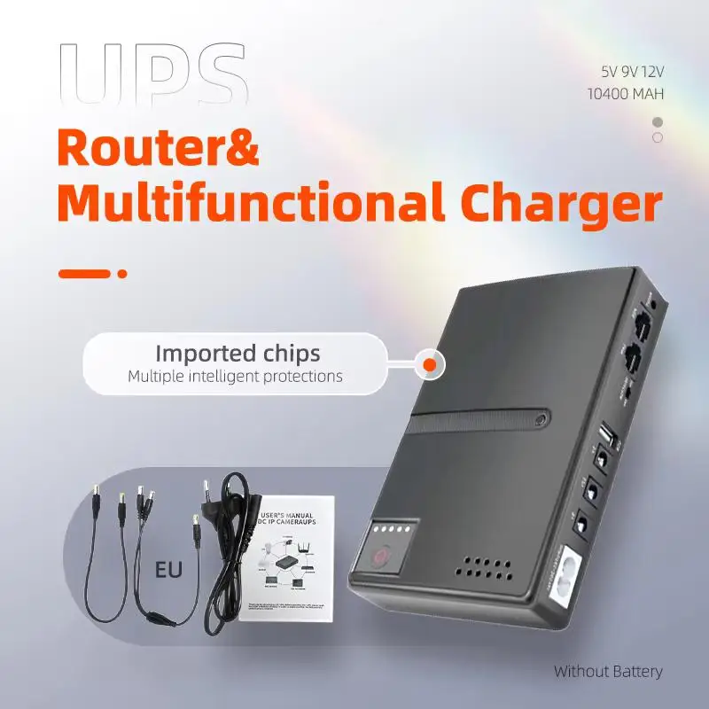

volendo spendere meno sarei interessato a questo, è affidabile e hai esperienze a riguardo ?
APC è una garanzia, sebbene questo qui in particolare non mi esalta, io faccio diversamente, metto un UPS convenzionale (la batteria di questo piccolo non mi convince del tutto)
di Invercrigil invece mi orientere su quello che costa di più (è anche in offerta BF)
Questo ti dà un bel po' di autonomia per apparati

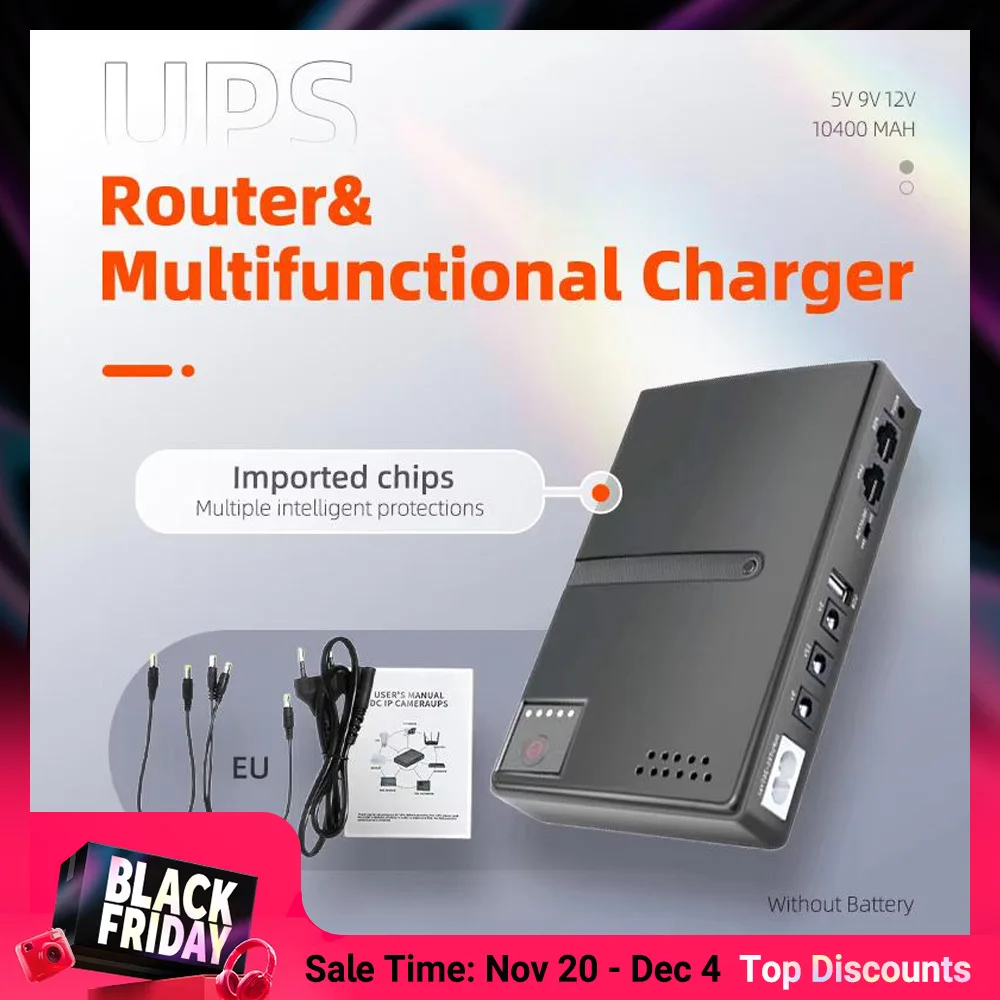

di quest'altri cosa ne pensate ?
a me servono solo ed esclusivamente per il router perché per il portatile ho altre soluzioni.
altrimenti questa soluzione dove dovrei inserire io la batteria ?
@BAT cosa ne pensi di queste altre soluzioni ?
a me non interessa particolarmente che deve fornire energia per lunghi periodi ma semplicemente deve impedire lo spegnimento del router.
stessa risposta: io prenderei un UPS convenzionale, un APC 750 VA e via, solido affidabile e che non mi rompe niente
tra l'altro non capisco come ci si possa fidare di un "coso" che costa 8 euro (!) e su, siamo seri
però è troppo ingombrante quello tradizionale, poi costa anche tantissimo e sarebbe solo per il router.
vorrei provare questo qui: Tecnoware UPS ERA PLUS DC ... tu conosci questo marchio/modello se ci sono pareri negativi o positivi ?

il miniplus è un modello con specifiche inferiori a quello che avevo linkato, ma costa uguale grossomodo.
eroga 12v tramite porta PD e adattatore ? ma se il router usa 9v ?
ma per il voltaggio, devo verificare se il router è a 9v o 12v ?
sarebbe comodo se erogasse entrambi i voltaggi perchè se il router cambia non dovrei stare li a cambiare anche lui, che ne pensi ?
in teoria fa da solo, in pratica boh! è per questo che suggerisco quelli convenzionali, ci attacchi una presa normalissima e poi fa tutto l'alimentatorino a corredo col modem-router
