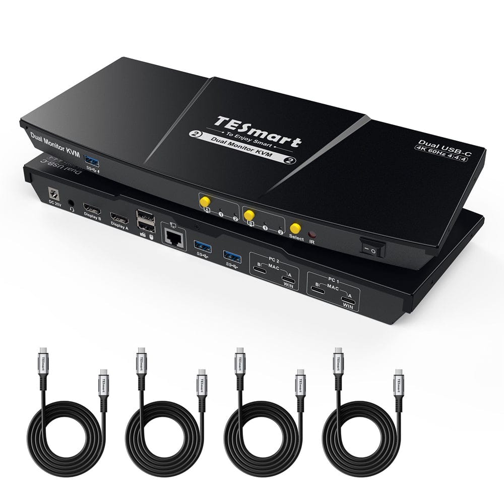

Ho trovato in rete un aggeggio interessante, anche se devo pagarlo con un rene:
Questo, con la configurazione che ha, permette addirittura di ripartire un monitor per ogni pc, o entrambi su uno solo dei due, con modalità estensione… solo premendo i pulsanti.
Sto meditando l’acquisto… non so, magari ne hai sentito parlare di questi dispositivi?

direi che allora ti serve un kvm con 2 uscite monitor, tipo questo, che volendo la il pulsante di switch posizionabile sulla scrivania:
lato prestazioni sarebbe meglio collegargli in input l'hdmi dei portatile + quelli dei dock; altrimenti puoi testare la porta VGA del dock, con un cavo vga- hdmi (tipo questo)
se funziona e ti permette di gestire 3 monitor con la sola docking station avresti
pc1 --> dock 1 --> ingressi PC1 del KVM (2 cavi, HDMI dock 1 + VGA dock 1)
pc2 --> dock 2 --> ingressi PC2 del KVM (2 cavi, HDMI dock 2 + VGA del dock 2)
una volta montato tutto con 1 pulsante fai lo switch
