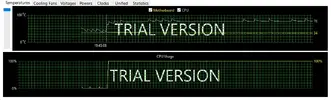

Aggiorno il post con un piccolo test che ho fatto per confrontare due paste termiche:
la cooler master mastergel maker (ex nano) e la thermal grizzly kryonaut, da tutti ritenuta "top di gamma" tra le paste non di metallo liquido
la configurazione di prova è, ovviamente, la stessa per entrambe:
2700x con dissipatore stock (impostato su LOW), case fractal design meshify c con pannello metallico e 5 ventole.
la kryonaut è stata applicata come indicato sul forum e sul sito del produttore, quindi spalmandola, mentre la mastergel maker è stata stesa con il metodo del chicco di riso (ho provato anche a stenderla a mano, ma senza grandi differenze in termini di temperature). In entrambi i casi mi sono assicurato di non creare bolle d'aria nel rimettere il dissipatore.
RISULTATO DEI TEST: (in blu la mastergel maker, in rosso la thermal grizzly kryonaut)
le temperature si riferiscono al TDIE - misurazione con HWinfo64 (tranne quella da bios)
temperatura ambiente 27.5°C
temperatura da bios 37°C - 36°C
temperatura in idle (solo windows, rilevazione dopo 10 minuti) min 33.5°C max 49.5°C media 39.7°C - min 32.8°C max 57.4°C media 41.7°C
picco massimo cinebench 20 run 1 74.3°C - 73.0°C
picco massimo cinebench 20 run 2 73.9°C - 73.6°C
picco massimo cinebench 20 run 3 74.6°C - 73.8°C
stress test Aida64 CPU/FPU/CACHE durata: 6 minuti
picco massimo 87.0°C - 85.6°C (durata inferiore al secondo)
344928
344929
non è una prova esaustiva, ma al momento non ho ottenuto prestazioni granché diverse rispetto alla comparativa tom's hardware:

Probabilmente avresti ottenuti risultati migliori con la kryonaut se avresti usato un dissi migliore.
Comunque bel test!
