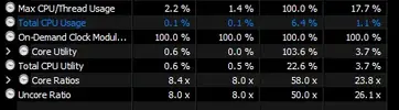

Innanzitutto la lettura di quanto postato e si nota che questo secondo valore, quello non giusto per dire quanto della potenza di calcolo è stata, o è utilizzata (e in media), corrisponde proprio ai valori del task manager di Windows
Visualizza allegato 458101
Visualizza allegato 458102

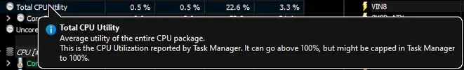

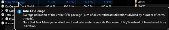

Poi l'avvertimento che si legge nella relativa voce di HWiNFO

Un grosso problema è dato dalla traduzione italiana di Hwinfo64, che davvero fa venire i brividi… 😵‍💫
se utilizzi la lingua inglese ti accorgi che sono due voci distinte.
Una è quella corretta, TOTAL CPU USAGE
io l'ho evidenziata in BLU perché mi è comodo guardarla.
L'altra voce è Total CPU UTILITY, che in italiano è tradotto in modo poco comprensibile.
ora la TOTAL CPU USAGE è quella corretta, che NON è usata dal task manager di Windows
come spiegato nel tip di Hwinfo64.
L'altra è quella del task manager, e può andare (in certi casi) sopra al 100%
