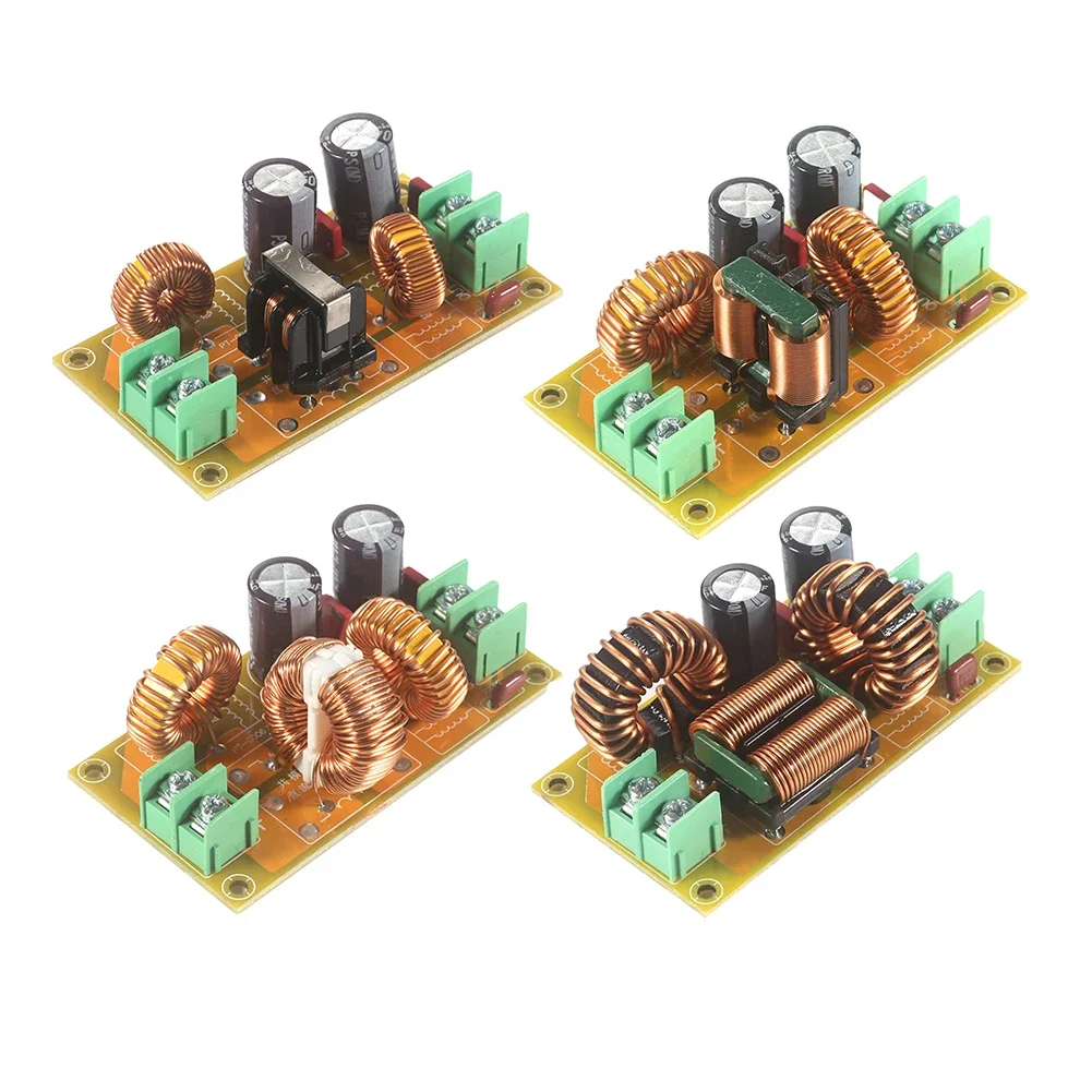

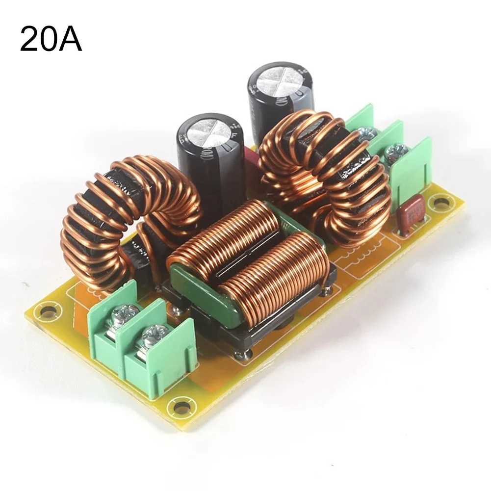

Eventualmente aggiunge un filtro passa basso LC sull'uscita:
con questo dovrei stare più al sicuro quindi ?
