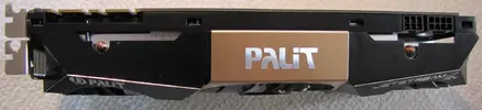

Dedicato a:​
fiLo93 e a chi avrà voglia di guardare...
Ad agosto non sapevo nemmeno cosa fosse un impianto a liquido, poi... rompi di quà, rompi di là alla fine qualcosa ha visto la luce. E' diverso da come immaginato inizialmente, ma di solito succede sempre così: si entra per comprare un ombrello e si esce con un cappotto :D
GUARDA ANCHE QUI
prima della cura:
dopo la cura:
IMG_3765_MOD.webpIMG_3767_MOD.webpIMG_3768_MOD.webpIMG_3771.webpIMG_3772.webpIMG_3773.webpIMG_3775.webpIMG_3776.webpIMG_3810.webpIMG_3811.webpIMG_3812.webpIMG_3826.webpIMG_3827.webpIMG_3828_2.webpIMG_3831.webpIMG_3832.webpIMG_3833.webpIMG_3834.webpIMG_3835.webpIMG_3836.webpIMG_3837.webpIMG_3838.webp
