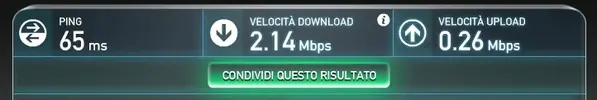

Settare profilo 6dB SNR margin
ciao ragazzi..
date un'occhiata alla mia adsl..
cosa mi consigliate di fare??
vorrei aumentare almeno leggermente l'upload.. del download mi interessa poco.
ho provato di tutto con il comando adsl configure --snr da telnet.. ma nulla di fatto!! upload penoso!!
ho un dlink 2740B..
devo provare a chiamare la telecom per dirgli cosa??
Io teoricamente dovrei avere una 7 mega ..
fatemi sapere cosa fareste al posto mio.. ciao
@fulvi0x: Sei così lontano dalla centrale che è un miracolo che ti abbiano attivato l'adsl... l'unica cosa che puoi provare è farti mettere in adsl 2+ per vedere se qualcosa migliora. Per migliorare devi o cambiare casa ed abitare più vicino alla centrale o cambiare tecnologia (fibra? chiavette internet? adsl satellitare).
secondo voi posso mettere il profilo con attenuazione a 6db? sono in interleaved ancora

no no fermi. fulvi0x non può essere a 22km dalla centrale. ci deve essere qualche errore.
sinceramente penso che quello 0.1 sia un moltiplicatore, quindi che lui abbia 58 e 31.5. con questi parametri, in una visione ottimistica potrebbe raggiungere i 4 mega. ragazzi, ma io continuo a vedere queste attenuazioni sballate tra upstream e downstream... io sulla mia rete (e anche altre che ho visto in zona) quando non ho problemi le due sono lo stesso valore (margine di errore 0.2db)
Ma cosa vuol dire sballate tra upstream e downstream? Quelle in downstream non devono essere superiori???

Chiama il 187, tasto 2 e chiedi i184
Ma secondo quale principio? Perchè?
Questa era la mia rete il giorno dopo una lavorazione che mi ha risolto un problema.
Non guardate il profilo, ne avevano impostato uno a margine di rumore più alto perchè prima ovviamente lamentavo cadute di connessione.
Io tutte le volte che mi sono trovato con un'attenuazione più alta (dopo che mettevano mano IN ARMADIO), ho avuto problemi di navigazione lenta e di cadute. N.B. il mio palazzo è degli anni 60, non sono stati ripassati i cavi, nè nulla (tenevo ancora la scatoletta con i fusibili SIP, per intenderci), e ho 4 prese del telefono in casa.
---scusate le modifiche, ho messo un'immagine più grande, in modo da poterla leggere, e ho fatto qualche piccola correzione/precisazione---
Allegati
    8.8 KB · Visualizzazioni: 110
L'I184 ti garantirà portanti massime (22240/1216) ma anche un ottimo ping. Qualora tu decida di abilitare alice play, ti converrà chiedere F141 come profilo.
