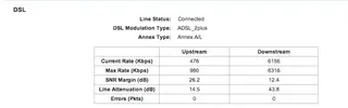

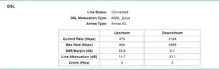

ciao a tutti, vorrei un vostro parere... qualche giorno fa sono riuscito ad attivare una alice 7Mb, consapevole che non avrei avuto una linea velocissima, dati i 2,5km circa dalla centrale, ho fatto i test del caso... un download di 5,4 circa costanti, ma una attenuazione che si fissava sui 44db con snr di 12 e rotti... non contentissimo ho chiamato telecom e ho parlato una ragazza cortesissima, la quale a mia richiesta, mi ha abbassato il profilo a 6db, dicendomi però che si sarebbero potute notare cadute di segnale....ad oggi non mi è mai caduta, la devo ancora testare bene, ma ieri ho scaricato 2 rom da un sito(1,2gb all'uno) sempre in 840kb di down, costantissimi! potrà essere solo un miraggio questo? ho un impianto vecchiotto, ma la centrale è reletivamente nuova... vi posto i 2 screeshot ,prima e dopo 12/6db...grazieSchermata 2014-03-12 alle 12.43.41.webpSchermata 2014-03-12 alle 12.44.07.webp
ciao a tutti, vorrei un vostro parere... qualche giorno fa sono riuscito ad attivare una alice 7Mb, consapevole che non avrei avuto una linea velocissima, dati i 2,5km circa dalla centrale, ho fatto i test del caso... un download di 5,4 circa costanti, ma una attenuazione che si fissava sui 44db con snr di 12 e rotti... non contentissimo ho chiamato telecom e ho parlato una ragazza cortesissima, la quale a mia richiesta, mi ha abbassato il profilo a 6db, dicendomi però che si sarebbero potute notare cadute di segnale....ad oggi non mi è mai caduta, la devo ancora testare bene, ma ieri ho scaricato 2 rom da un sito sempre in 840kb di down, costantissimi! potrà essere solo un miraggio questo? ho un impianto vecchiotto, ma la centrale è reletivamente nuova... vi posto i 2 screeshot ,prima e dopo 12/6db...grazieVisualizza allegato 102473Visualizza allegato 102474
sembra ok, ma la cosa strana è che l'attenuazione si è abbassata di 10db
bravo..... è proprio questo che non capisco!! giustamente però si è assestata ,giustamente, al valore della distanza che effettivamente ho.... da 5,4Mb ora, speed test, mi dà 6,9Mb...anche oltre.... dici che possa andare peggio con il tempo?
ho pensato anche che abbassando il profilo mi hanno sicuramente resettato la linea...e magari ha preso i giusti valori...
se non hai disconnessioni frequenti rimani così, a me pare nella norma
