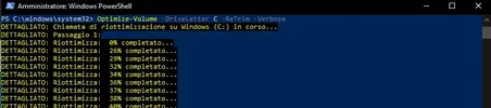

Prova un comando di retrim (forzare il trim).
Istruzioni:
Avvia Windows PowerShell con autorizzazioni amministrative
Digita il seguente comando
Optimize-Volume -DriveLetter C -ReTrim -Verbose
infine, chiudi la finestra di PowerShell scrivendo
exit
e dando invio
Fai, lasci 10 minuti il pc in idle... in modo che vengano cancellati i blocchi non validi, poi riavii e fai un bench.
Istruzioni:
exit
e dando invio
Visualizza allegato 464252
