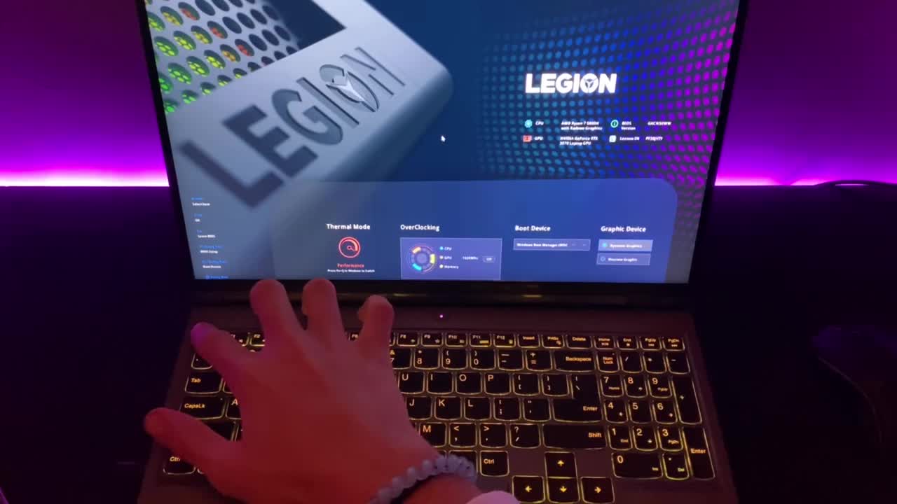

Non switchare più alla 3060, ormai abbiamo capito che è andata a miglior vitaCiao a tutti, stamattina è successo un miracolo, dopo tantissime ricerche e tentativi vari, ho trovato su reddit un problema simile se non identico al mio, e c'era qualcuno che aveva scritto una combinazione di tasti sulla tastiera per impostare la modalità ibrida nel bios alla cieca! E incredibile ma vero ha funzionato davvero al primo colpo, si è acceso lo schermo e sono potuto entrare nel bios!!!!
La procedura se potrà servire a qualcuno in futuro è la seguente:
This is the blind bios procedure from the discord:
1. Immediately after pressing the power button, spam F2 for 20 seconds to go to the bios.
2. Then: down arrow key -> up arrow key-> Enter-> ESC-> Enter
Here's a video to show you what should be happening behind the black screen:
