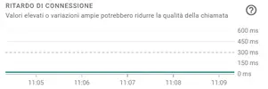

Buongiorno
Quando faccio delle lezioni in Meet, ogni tanto si blocca e poi riprende. Se vado a vedere nella schermata di Meet per la risoluzione dei problemi vedo questo:
La navigazione fuori da Meet non da problemi
Come posso evitare questo?
Grazie

Se non escludi problemi legati al wifi, che proprio perché usa mezzo trasmissivo diverso è più instabile del cavo, non potrai mai capire dov'è il tuo problema.

Ho la FTTC di TIM a 100 Mega, sono connesso in modalità wireless e non ho modo di connettermi tramite cavo
Prova a caricare uno screen di uno speedtest, così almeno possiamo farci un'idea. Pur avendo la 100 Mega, non è detto che tu abbia una buona connessione, molto dipende da fattori come la distanza dal cabinet.
In più, come hanno detto, una connessione via cavo potrebbe migliorare la situazione. Puoi sempre optare per dei powerline, li uso da un po' di tempo e mi trovo bene (certo, non sono esattamente come una rete cablata, ma se la cavano).

Ecco il mio speed test... come già ribadito non posso utilizzare una connessione via cavo: il router sta al pian terreno e io mi trovo al primo piano
Cosa posso fare?

Per avere la certezza che il problema non sia il wifi dovresri effettuare prove connesso via cavo ethernet. Alternativa se l'impianto elettrico è buono puoi usare dei buoni powerline tipo I fritz 1220E o 1240E

Appunto, proprio perché hai un problema relativo alla non possibilità di collegarti via cavo direttamente, ti ho suggerito di optare per dei powerline, come ti ha consigliato anche r3dl4nce.
I powerline funzionano attraverso tradizionali prese della corrente. Dipendentemente da eventuali disturbi e dalla qualità dell'impianto elettrico, potrai riscontrare cali di performance.
Io ho una 100 mega TIM, effettivi 60down e 20up. Con un powerline TP-Link da 30€ (preso due anni fa) arrivo a 56down/19up, quindi mi va benone. Qualitativamente parlando, sicuramente c'è di meglio, ma dipende dal budget...

Evita apparati Tplink, sono di qualità molto bassa
L'ho gia precisato, qualitativamente c'è molto di meglio, ma dipende dal suo budget, può darsi che non sia interessato a dispositivi più costosi (seppure durevoli e migliori)
