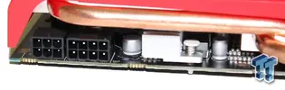

Ma ovvio che li ha dai, fai una foto del pcb :sisi: Li ha la stock e non li ha questa?
E' una striscia grigia a 3/4 della scheda, di alluminio
Si a destra del chip c'è questa barra di alluminio, io dicevo sui chip di memoria, li' non ha nulla, pero' ora che ci penso ci si poggia il radiatore del dissipatore

Edit: bene almeno li. Sulla mia senza i pad credo rimarrebbe leggerissimamente sollevata dalle ram ma non ho provato giustamente.
