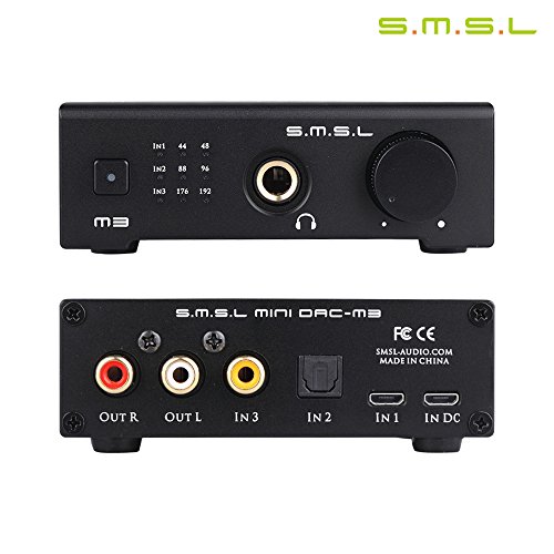

Hai bisogno di un DAC ( che trasforma il Digitale in Analogico) con presa cuffia. Questo non e' male SMSL M3-Amplificatore per cuffie, colore: nero
Le uscite RCA Out R +L alle casse
l'ingresso USB In 1 al computer
I'ingresso Ottico In 2 alla PS

Confondi uscite con entrate l'uscita in quel DAC e' quella per la cuffia (uscita amplificata anteriore) e posteriormente, quella RCA per un amplificatore, che nel tuo caso e' inglobato nelle tue casse. Le entrate invece sono quelle digitali:
La coassiale, la ottica e l' USB.
L'ingresso digitale coassiale, ha uno spinotto RCA (quello Giallo). Quindi se la PS4 Slim (che io non conosco) ha una uscita audio digitale coassiale, la puoi connettere li.

La musica liquida è in formato digitale, il DAC la trasforma in analogica per essere poi amplificata. Più il DAC è di qualità, più il risultato sarà buono. Anche la scheda interna del computer ha un DAC con più scarsi risultati. È un po come una scheda grafica interna e una dedicata.
Perfetto, proprio quello che volevo sapere! Allora penso che settimana prossima, o comunque a breve, acquisterò l'SMSL M3, poi penserò alla questione della PS4!
Grazie ancora per l'aiuto
