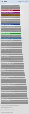

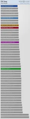

Meglio del Arctic non mi risulta :
Visualizza allegato 452248
È piuttosto lontano dal Arctic 280, figurati dal 360.
In OC si avvicina, ma resta dietro:

Chi ha ragione non si sa allora
Visualizza allegato 452252
non so che sito sia, ma vedo che l'Artic nella loro prova va peggio del SIlent Loop, il che mi pare molto strano.
Forse hanno avuto un esemplare difettoso 🤷‍♂️
però al di la di tutto , è strano che a loro l'LS720 sia andato così bene anche nel confronto con gli altri come l'H150i Elite.
Comunque io l'LS720 solitamente lo consiglio, perché non costa tantissimo e va bene.
Ma se ci sta l'Arctic, preferisco sempre quello (è anche più silenzioso, con le fan stock).
