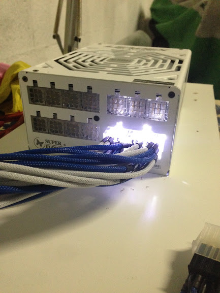

- In fine una primo test del nuovo alimentatore SuperFlower consigliatomi da @Falco75 e del 24 pin che ho sleevato
