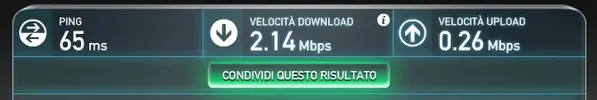

ciao ragazzi..
date un'occhiata alla mia adsl..
cosa mi consigliate di fare??
vorrei aumentare almeno leggermente l'upload.. del download mi interessa poco.
ho provato di tutto con il comando adsl configure --snr da telnet.. ma nulla di fatto!! upload penoso!!
ho un dlink 2740B..
devo provare a chiamare la telecom per dirgli cosa??
Io teoricamente dovrei avere una 7 mega ..
fatemi sapere cosa fareste al posto mio.. ciao
Col comando adslctl non andrai mai a modificare l'upload, in ogni caso. Hai un profilo 2 mega, l'upload è il massimo consentito dal profilo. La linea è davvero messa male, puoi chiedere un profilo 7 mega, ma i miglioramenti sono davvero minimi e rischieresti solo di avere problemi vista la precarietà della situazione.
