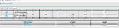

credo di aver qualche problema all'impianto,la mia situazione è questa
sono vicino ad armadio e centrale,attualmente sono infostrada(wholesale),ma sto per passare alla fibra,l'attenuazione è buona,l'snr no,ho provato il modem in tutte le prese,che credevo fossero solo 3,ho i filtri in tutte le prese,infatti se li stacco l'snr scende a 6db.
Allora,io ho una casa limitrofa,siccome molti anni fa per lavori,per qualche mese ho dovuto vivere in questa casa,non c'erano prese telefoniche prima,mi sono ricordato poco fa che per urgenza hanno installato un'altra presa in questa casa,altrimenti non potevamo usare il telefono,infatti l'ho trovata,ma praticamente è dietro un mobile difficile da spostare,dite che questa può essere la causa di tutto?
Vedo solo un filo bianco che la collega molto probabilmente alla presa(che forse e quella principale)del salotto,a quei tempi sicuramente avevano fatto un buco per collegarla,se stacco il filo la annullo semplicemente dal resto dell'impianto o ci saranno problemi?

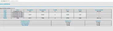

edit:
ho staccato il filo,ora i valori sono questi
quale può essere il problema??
Sicuramente ci sono dei problemi, prova a lasciare collegata solo la presa principale lasciando scollegate quelle a valle, e poi dovresti procedere a collegarne una alla volta verificando i valori
