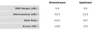

Salve volevo chiedere un vostro pare ..
ho una connessione infostrada 20 ma non raggiungo nemmeno i 4mega in download e 0,40in up il Ping sta sui 35/40 ho contattato il tecnico ma non riesce a spiegarmi bene il perché di questi valori .. Sto a 2,5 km dalla centrale comunque ho deciso di cambiare modem perché il mio è vecchiottoal momento i miei valori sono questi sapreste dirmi se devo rassegnarmi o noimage.webp
grazie
ho una connessione infostrada 20 ma non raggiungo nemmeno i 4mega in download e 0,40in up il Ping sta sui 35/40 ho contattato il tecnico ma non riesce a spiegarmi bene il perché di questi valori .. Sto a 2,5 km dalla centrale comunque ho deciso di cambiare modem perché il mio è vecchiottoal momento i miei valori sono questi sapreste dirmi se devo rassegnarmi o noVisualizza allegato 171828
grazie
con quell attenuazione sei a molto di più di 2.5km dalla centrale , è gia tanto se ti hanno dato una linea cosi fidati

Chiedi un profilo a 6dB di SNR almeno guadagni qualcosa a livello di velocità
