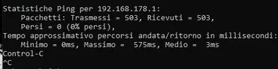

Iniziati i test:
Test in locale
Test su dns-google:
A breve mi portano la chiavetta netgear wifi-n, così provo anche con quella
Su così pochi pacchetti il wifi è perfetto, non vedo di cosa ti lamenti
Media 10 ms è ok per wifi, tra l'altro sei in 2.4 o 5 Ghz?
eccomi con un test più lungo sempre in configurazione standard
cmq si mi lamento di quello che voi definite "spike"
Può dipendere da mille fattori che io riassumo in "wireless ".
